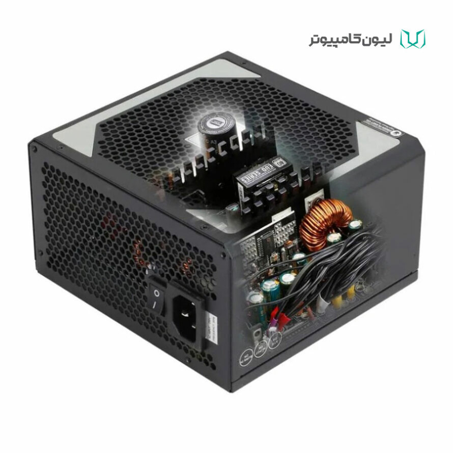

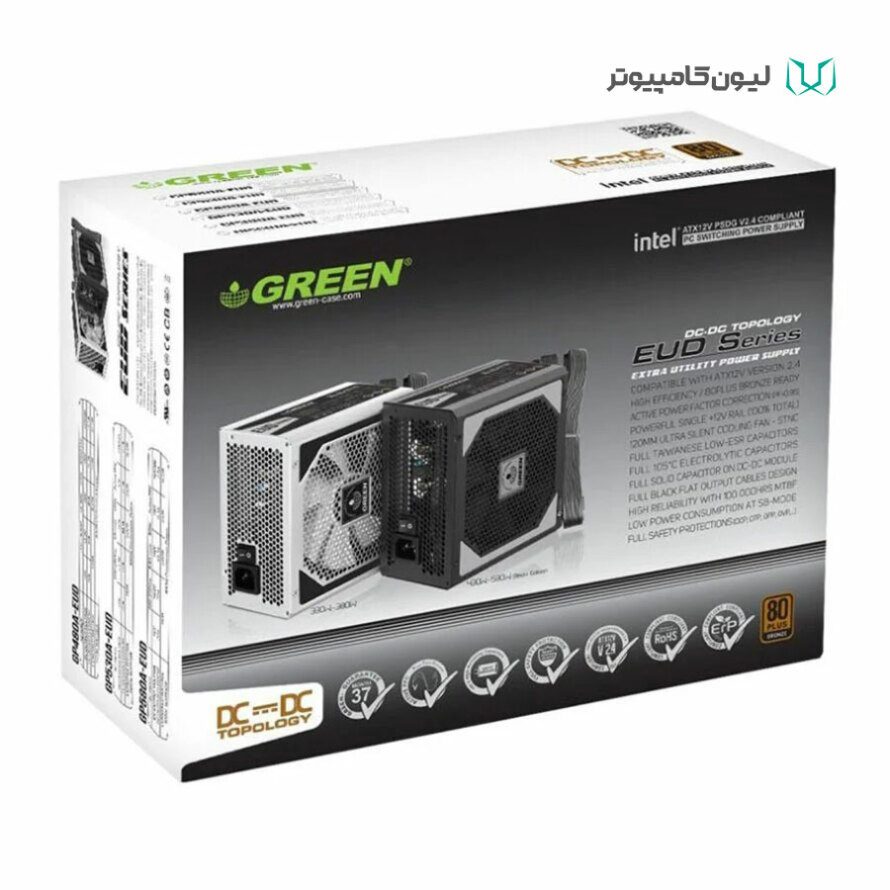

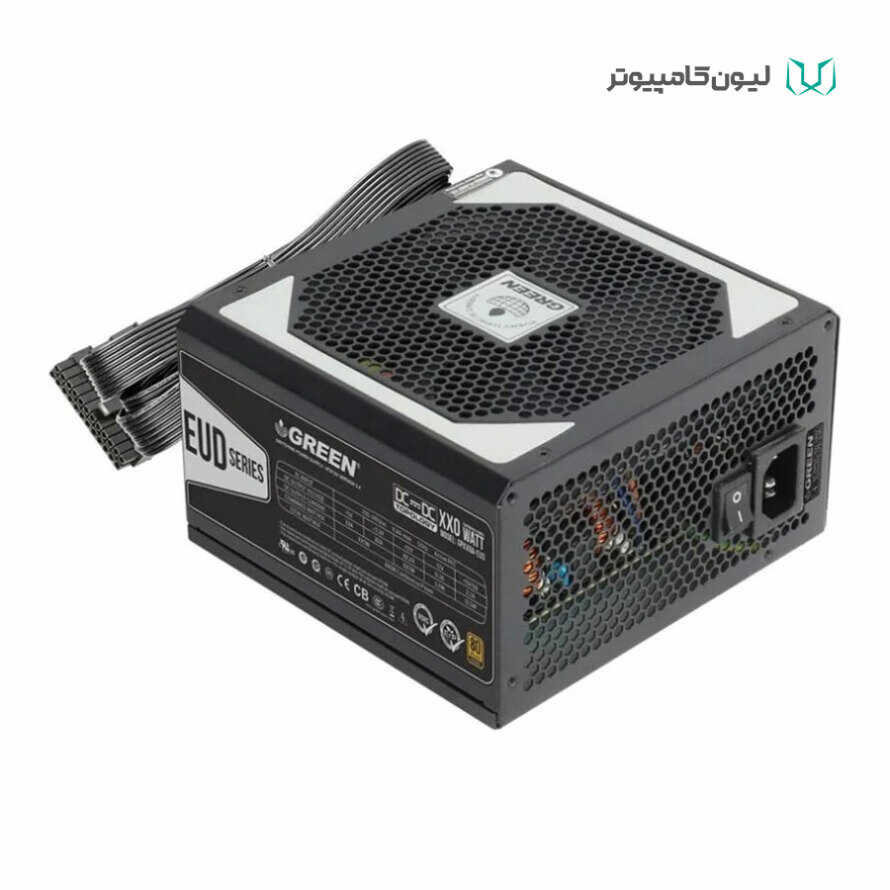

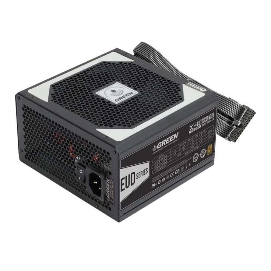

همان طور که مستحضر هستید منابع تغذیه رده پایین گرین در چهار گروه ES,EU,SP و HE طبقه بندی میشوند که هر یک از گروههای نام برده توسط معتبرترین تولید کنندگان منابع تغذیه سوئیچینگ ATX در دنیا طراحی شده است. اگر خاطرتان باش طرح تحول منابع تغذیه گرین از حدود 9 ماه پیش و با عرضه پاورهای HP+ و OCPT آغاز و هم اکنون در سومین قدم به پاورهای توان پایین، خوش قیمت و حرفه ای رسیده است. در این مرحله و در فاز اول پاورهای سری EU+ و ES با مدلهای جدیدتر خود به اسم EUD و ESD جایگزین میشوند و در آینده نزدیک و در فاز دوم نیز مدلهای SPD و HED جایگزین نسل قبلی خواهند شد.  مهمترین خصوصیات و قابلیتهای پاورهای سری EUD گرین با بهره مندی از توپولوژی DC-DC در یک نگاه • دارای تمامـی پروتکــشنهای ایمنـی OVP/UVP/OCP/OPP/SCP/SIP/NLO/OTP جهت تضـمین سـلـامت سـخت افزار • بدون محــدودیت در بارگـذاری متقابل (CROSS-LOAD) شاخـه ها، متناسب با جدید ترین سـخت افزار های حـــرفه ای • دارای تک شاخه بسیار پرقدرت 12V با قابیلت ارایهی تمامی توان خروجی منبع تغذیه برروی تک شاخه +12V خروجی • طــراحی مــدرن مبتنـی بر یکســـو کننده های همــزمان به همـــراه مبـدل های بسـیار پربازده DC-DC در بخـش ثانـویه • رگولـاسـیون ولتاژ کمتر از 2.5% در شـاخه های اصــلی خروجی +5V و +3.3V و +12V و در شـرایـط بارگـذاری متقابل • ریپل و نویــز کمتر از 35mv شاخــه پر اهـمیت +12V خـروجـی به واسـطه طراحی مدرن و فیلتـرهای CLC بخش ثانـویه • برخورداری ازفن 120mm با کارکرد عملیاتی فوق العاده کم صدا تا 80% بار نامی حتی دردمای محیط حداکثر 40 درجه • مجـهز به کابل های تماماً تـخــت (Flat) مشـکی رنگ جهـت اسـمبل زیباتر و گـــردش بهـتر هـوا در فضای داخل کـیس • دارای گواهــینامه 80Plus Bronze و بازدهــی مصـــرف انرژی تا 88% جهت صــرفه جویی و کاهـــش تلفـات حــــرارتـی • بـرخــورداری از مـــدار تـصــحیــح ضــریـب تــوان اکــتـیــو (Active PFC) و ضــریـب تـوان (Power Factor) بیـــش از 0.95 • مجـــهـز به خازن های تایــــوانی فــــوق العاده باکــیفیت با قابلــیت کارکــرد تا دمـای 105 درجه در بخـش اولیه و ثانویه • بهــره منـدی از قطـعات داخـلی بسـیار با کیفـیت (متناسـب با توان و رده این پاورها) و دارای 37 ماه گـارانتــی گــریــن  اولین سری محصولات گرین با این تکنولوژی جدید، پاورهای سری EUD می باشند که در ادامه توجه شما را به مهمترین ویژگیها و قابلیتهای پاورهای نسل جدید EUD جلب میکنیم: شرکت پردیس صنعت سیاره سبز "گرین/GREEN" مفتخر است که در اقدامی بیسابقه، پاورهای خوش قیمت و توان پایین خود را به مبدلهای DC-DC مجهز کرده است. این در حالی است که در حال حاضر اکثر تولید کنندگان پاور در دنیا این نوع توپولوژی را تنها در مدلهای میان رده و رده بالای تولیدات حرفه ای خود پیاده سازی میکنند. قطغا استفاده از عبارت "پاورهای رده پایین" برای این نسل جدید پاورهای گرین با این همه امکانات و قابلیت ها، گزینه مناسبی به شمار نخواهد رفت. بنابراین بر اساس محدوده توان خروجی اشان (330W-580W) بهتر است از عبارت "پاور حرفه ای توان پایین" استفاده کنیم...  - توپولوژی مبدلهای DC-DC به همراه یکسوسازی همزمان (Synchronous Rectification) در بخش ثانویه
پاورهای سری EUD بر خلاف نسل قبل که در طراحی بخش ثانویه آنها از توپولوژی Group Regulation استفاده شده بود از جدیدترین و مدرنترین طراحی حال حاضر یعنی مبدلهایDC-DC به همراه یکسوسازی همزمان (Synchronous Rectification) بهره میبرد. در تکنولوژی Synchronous Rectification از دیودهای شاتکی در بخش خروجی حذف شده و بهطور کامل Power MOSFET ها جای آنها را گرفتهاند. در نسل EUD به لطف استفاده از ماسفت های فوقالعاده باکیفیت Low RDS(on)، شاهد افزایش چشمگیر کارایی و کاهش افت ولتاژ و تلفات حرارتی هستیم که همین امر بهصورت محسوس باعث افزایش/تثبیت عمر مفید و تحمل منبع تغذیه در برابر حرارت بالا خواهد شد.  همچنین بهواسطه تعبیه مبدلهای DC-DC در این بخش، ولتاژ هر یک از شاخههای اصلی خروجی (+12V,+5V,+3.3V) بهصورت کاملاً مستقل ساخته و پرداخته میشود. این امر در عمل باعث تثبیت بیش از پیش سطح ولتاژ شاخههای نام برده در وضعیتهای Cross Load (توزیع نامتوازن بار بر روی شاخههای خروجی)، Zero Load (وضعیت کاملاً بیباری) و به دنبال آن، اضافه شدن پروتکشن NLO (No Load Operation) به قابلیتهای این سری از منابع تغذیه شده است.  نتیجه نهایی پیاده سازی این توپولوژی کاهش Voltage Regulation شاخههای اصلی به کمتر از 2.5% و همچنین واکش گذرا (Transient Response) به مراتب سریعتر از نسل قبل خواهد بود. علاوه بر این، بر خلاف اغلب منابع تغذیه در این رنج قیمت، قابلیت ارائه تمامی توان خروجی پاور تنها بر روی شاخه+12V نیز فراهم شده است. در واقع کاربرانی که قصد استفاده این سری از پاورها را بر روی سیستم های مدرن و مجهز به پردازنده و کارت های گرافیک پرمصرف دارند می توانند بدون هیچ گونه محدودیتی از نظر توزیع توان بر روی شاخه های خروجی از حداکثر کارایی تجهیزات حرفه ای خود بهره مند شوند. - عملکرد بهمراتب سریعتر و دقیقتر پروتکشن های ایمنی

در پاورهای سری EUD از کابلهای خروجی تماما مشکی و از نوع فلت (تخت) استفاده شده است. کابلهای فلت نسبت به کابل های رشته ای متداول، انعطاف پذیرترند و کابل کشی قطعات را آسانتر کرده که نهایتا سبب زیبایی بیشتر اسمبل سیستم و تهویه بهتر هوای داخل کیس خواهد شد. |
