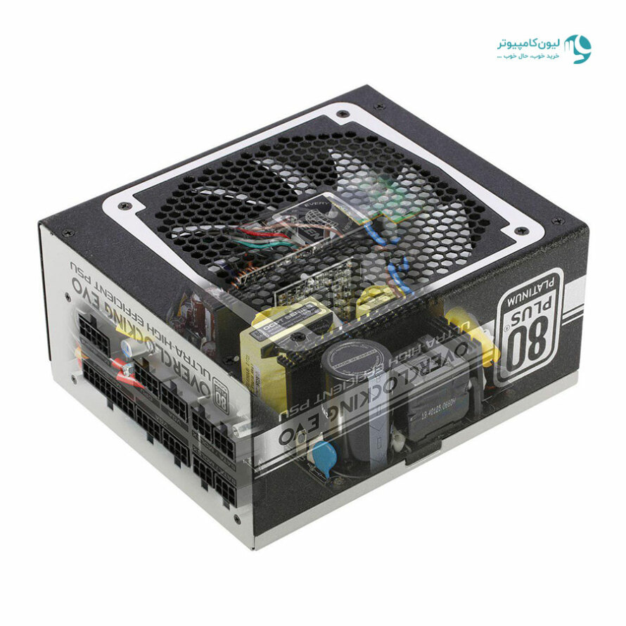

پاور گرین سری اورکلاکینگ اوو GP850B-OCPT
GREEN OCPT Overclocking Evo 80Plus Platinum PSU
توپولوژی مدرن Half-Bridge به همراه مبدل تانک رزونانس (LLC Resonant) در بخش اولیه
به لطف توپولوژی مدرن و بسیار پربازده Half-Bridge در کنار مبدل LLC Resonant که باعث نرم شدن شکل موج سوئیچینگ (Soft Switching) و تحقق عملی Zero Voltage Switching در بخش ورودی می‌شود، حامل‌های EMI، RF و تلفات سوئیچینگ در ورودی کاهش یافته و بازدهی مصرف انرژی (Efficiency) به طرز محسوسی افزایش می‌یابد. همچنین مبدل‌های تانک رزونانس (LLC Resonant) این امکان را فراهم می‌سازند تا سرعت Switching ماسفت های بخش ورودی به‌مراتب بالاتر از توپولوژی‌های نسل قبل باشد که این امر نیز در عمل و به‌خصوص در وضعیت بی‌باری باعث افزایش بازدهی مصرف انرژی (Efficiency) خواهد شد.
به‌صورت میانگین بازدهی مصرف انرژی بخش اولیه در پاور سوئیچینگ مجهز به این توپولوژی بین 93% تا 96% خواهد بود.

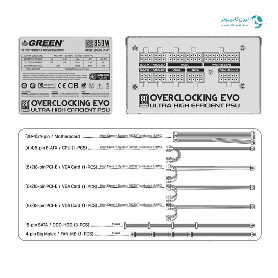

استفاده از کانکتورهای HCS (High Current System) با روکش طلا و قابلیت عبور 50% جریان بیشتر
در پلتفرم‌های نسل جدید به دلیل معرفی پردازنده‌های با هسته‌های بیشتر و همین‌طور توان مصرفی (TDP) بیشتر، سازندگان مادربرد به‌خصوص در مدل‌های رده بالا و گران قیمت از کانکتورهای برق در کلاس مادربرد سرور تحت عنوان HCS (High Current System) استفاده می‌کنند. این کانکتورها که به‌صورت میانگین تا 50% ظرفیت بیشتری برای عبور جریان دارند. در پاورهای جدید سری OCPT در بخش کانکتورهای ماژولار بخش پر مصرف خروجی و در هر دو بخش نری و مادگی (کانکتورهای تغذیه گرافیک، پردازنده و مادربرد) از نمونه‌های HCS با روکش طلا استفاده شده است. در این نوع کانکتورها افزایش سطح تماس عملیاتی و استفاده از آلیاژ به‌مراتب مقاوم‌تر در برابر جریان‌های بالا در عمل باعث کاهش ریپل، افت ولتاژ و حرارت نقطه اتصال شده و روی هم رفته باعث افزایش پایداری سیستم را در کاربردهای اورکلاکینگ و گیمینگ می‌شود. همچنین کابل های تماما فلت این پاور در بخش تغذیه PCI-E و E-ATX از ضخامت 16AWG (فراتر از مدل های مشابه) بهره مند هستند.
