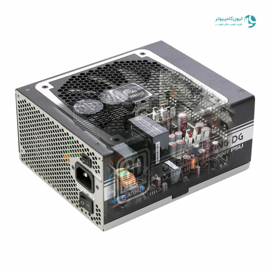

پاور 1350 وات گرین GP1350B-OCDG
GREEN GP1350B OCDG Overclocking Evo Platinum Power Supply
پارت نامبر: GP1350B-OCDG
اندازه فن : 135 میلیمتر
نوع فن : Dynamic Bearing
گواهی 80PLUS : پلاتینیوم
استاندارهای حفاظتی :OCP, OVP, UVP, OPP, SCP, OTP, SIP, NLO
* ترانسفورماتور با تکنولوژی سیم پیچ تخت Flat Wire Winding

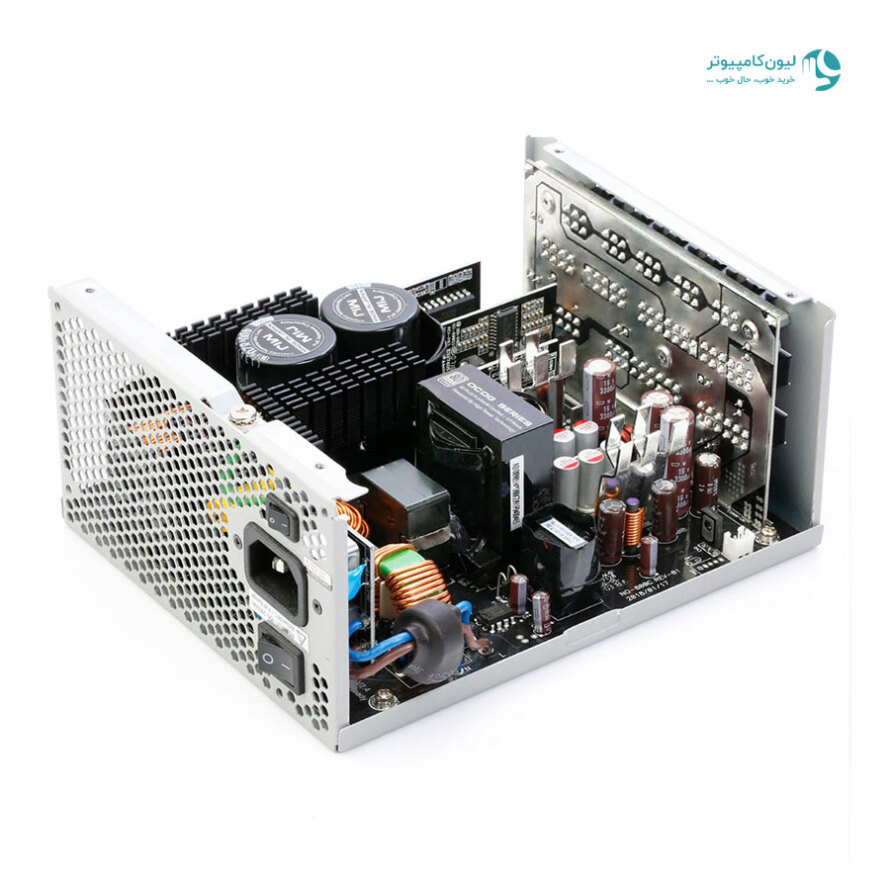

منابع تغذیه سری OCDG به ترانسفورماتورهای پر بازده با سیمهای از نوع تخت (Flat Wire) مجهز شدهاند. این نوع ترانسفورماتورها نسبت به مدلهای معمولی در فرکانسهای بالا نشتی مغناطیسی بهمراتب کمتری دارند و حجم بهمراتب کمتری اشغال میکنند. همچنین در ترانسفورماتورهای مجهز به سیمهای تخت به دلیل افزایش اثر پوستی (Skin Effect) در فرکانسهای بالا و تمایل عبور الکترونها از لایههای بیرونی سیم، مقاومت AC بهمراتب کمتر از نمونههای مجهز به سیمهای گرد خواهد بود. همین امر باعث کاهش تلفات حرارتی و همچنین افزایش بازدهی مصرف انرژی ترانسفورماتور خواهد شد.
* برخورداری از ماسفت های فوقالعاده پربازده Low-RDS در بخش مبدل های DC-DC
پاور OCDG بخش عمدهای از بازدهی مصرف انرژی فوقالعاده بالای خود را مدیون ماسفت های فوقالعاده پرسرعت در امر سوئیچینگ، Low-RDS و با جریان نشتی فوقالعاده پایین در بخش مبدل های DC-DC بخش ثانویه خود هستند. این امر در نهایت باعث عملکرد فوقالعاده خنکتر و تضمین عمر بسیار بالای این سری از پاورهای گرین شده است.
* خازنهای فوقالعاده باکیفیت ژاپنی در بخش اولیه
مدلهای 1200W و 1350W در منابع تغذیه سری OCDG گرین به دو عدد خازن 820uF (1640uF) فوقالعاده باکیفیت و البته گران قیمت سری MXK ساخت کمپانی ژاپنی Rubyconمجهز شدهاند. از جمله ویژگیهای این نوع خازنهای میتوان به عمر بالا 3000h در دمای C°105 و ESR بسیار پایین اشاره کرد. همچنین این حجم بالای ظرفیت خازنی در بخش اولیه ریپل بسیار پایین خروجی و همچنین Hold-Up Time تضمین شده فراتر از استانداردها را به همراه خواهد داشت. ضمن اینکه برای پاور 1050W همین سری و متناسب با توان خروجی آن، از دو عدد خازن 680uF (1360uF) فوقالعاده باکیفیت سری MXH ساخت کمپانی ژاپنی Rubycon استفاده شده است.
* خازنهای الکترولیتی و جامد فوقالعاده باکیفیت ژاپنی در بخش ثانویه
در بخش ثانویه منابع تغذیه سری OCDG از خازنهای الکترولیتی (Nippon Chemi-Con) ساخت ژاپن و خازنهای جامد (Nippon Chemi-Con و NICHICON) ساخت ژاپن با قابلیت کارکرد در دمای C°105 و عمر بسیار بالا استفاده شده است. این خازنها که در واقع بخشی از مدار فیلتر و پالاش نهایی ولتاژهای خروجی محسوب میشوند، ضمن تثبیت طول عمر بالای پاور در سختترین شرایط، موجب بهترین اصلاح عملکرد پاور در بخش ریپل و نویز خروجی خواهند شد.
* طراحی مدار Cable-less Design
در هیچ یک از بخشهای انتقال قدرت برروی برد منابع تغذیه سری OCDG گرین، از سیم استفاده نشده و انتقال جریان از ورودی برد اصلی تا خروجی برد مربوط به اتصالات کابل ها، تنها توسط خطوط مسی برد مدار چاپی و قلعکاری های در نظر گرفته شده، صورت میگیرد. به گونه ای که حتی برد بخش Cable Management پاورهای OCDG نیز به صورت مستقیم برروی برد اصلی متصل و عملیات لحیم کاری آن انجام پذیرفته است. این امر نهتنها خطاهای تولید انبوه را به حداقل میرساند، بلکه در عمل باعث کاهش تلفات انرژی، عدم مزاحمت در گردش هوای داخل پاور و همچنین افزایش خلوص و کیفیت ولتاژهای خروجی نیز میشود.
* کنترل دیجیتال پارامترها توسط میکروکنترلر اختصاصی
مدیریت و کنترل برخط تمامی پارامترهای منابع تغذیه سری OCDG توسط یک میکروکنترلر اختصاصی انجام میشود. این کنترل دیجیتال در نهایت باعث بهبود واکنش گذرا ولتاژهای خروجی، افزایش بازدهی مصرف انرژی، کاهش ریپل و نویز و تثبیت هر چه بیشتر سطح ولتاژ شاخههای خروجی میشود.
* توپولوژی مدرن Half-Bridge به همراه مبدل تانک رزونانس (LLC Resonant) در بخش اولیه
در این سری به لطف توپولوژی مدرن و بسیار پربازده Half-Bridge در کنار مبدل LLC Resonant که باعث نرم شدن شکل موج سوئیچینگ (Soft Switching) و تحقق عملی Zero Voltage Switching در بخش ورودی میشود، حاملهای EMI، RF و تلفات سوئیچینگ در ورودی کاهش یافته و بازدهی مصرف انرژی (Efficiency) به طرز محسوسی افزایش مییابد. همچنین مبدل تانک رزونانس (LLC Resonant) این امکان را فراهم میسازند تا سرعت Switching ماسفت های بخش ورودی بهمراتب بالاتر از توپولوژیهای نسل قبل باشد که این امر نیز در عمل و بهخصوص در وضعیت بیباری، باعث افزایش بازدهی مصرف انرژی (Efficiency) خواهد شد.
* رگولاسیون ولتاژ کمتر از 1% برای شاخههای خروجی اصلی +3.3V, +5V و +12V
استفاده از توپولوژی مبدلهای DC-DC برای ساختن ولتاژ شاخههای +5V و +3.3V در بخش ثانویه باعث تثبیت هر چه بیشتر ولتاژ شاخههای خروجی در این سری از پاورها شده است. همچنین مستقل بودن بخشهای اصلی کنترل و مدیریت ولتاژ هر یک از شاخههای خروجی در پاورهای مجهز به این توپولوژی در بخش ثانویه، عملکرد صحیح و دقیق آنها را در وضعیت بیباری (Zero Load) و همچنین Cross Load (توزیع نامتوازن بار بر روی شاخههای خروجی) تضمین میکند.
* عملکرد بهمراتب سریعتر و دقیقتر پروتکشن های ایمنی
تراشه Supervisor در منابع تغذیه سوئیچینگ مدرن، مهمترین بخش ناظر بر تمامی فعلوانفعالات انجام شده در آن محسوب میشود. در پاورهای سری OCDG از تراشه Supervisorبهمراتب مدرنتر و دقیقتر نسبت به مدلهای نسل قبل استفاده شده و بهواسطه کنترل دیجیتال و فوقالعاده دقیق، در عمل محدوده بهمراتب بسته تر و دقیقتر برای کنترل پروتکشن های OCP, OPP و OTP فراهم نموده است.

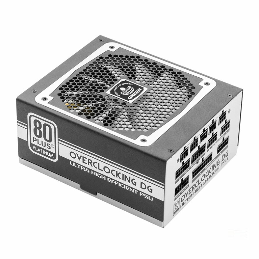

* سیستم مدیریت کابل کشی کاملاً ماژولار به همراه کانکتورهای HCS+ با روکش طلا و قابلیت عبور 150% جریان بیشتر
کابلهای تماماً فلت و قابلیت مدیریت کابل کشی تمام ماژولار این سری از پاورها نقش تعیین کنندهای در اسمبل سریع، شکیل و حرفهایتر سیستم شما خواهند داشت. ضمن اینکه در پلتفرمهای نسل جدید به دلیل معرفی پردازندههای با هستههای بیشتر و همینطور توان مصرفی (TDP) بیشتر، سازندگان مادربرد بهخصوص در مدلهای رده بالا و گران قیمت از کانکتورهای برق در کلاس مادربرد سرور تحت عنوان HCS+ (High Current System) استفاده میکنند. این کانکتورها بهصورت میانگین تا 150% ظرفیت بیشتری برای عبور جریان دارند. در پاورهای جدید سری OCDG در بخش کانکتورهای ماژولار بخش پرمصرف خروجی و در هر دو بخش نری و مادگی از نمونههای +HCS با روکش طلا استفاده شده است. در این نوع کانکتورها افزایش سطح تماس عملیاتی و استفاده از آلیاژ بهمراتب مقاومتر در برابر جریانهای بالا در عمل باعث کاهش ریپل، افت ولتاژ و حرارت نقطه اتصال شده و روی هم رفته باعث افزایش پایداری سیستم را در کاربردهای اورکلاکینگ و گیمینگ خواهد شد.

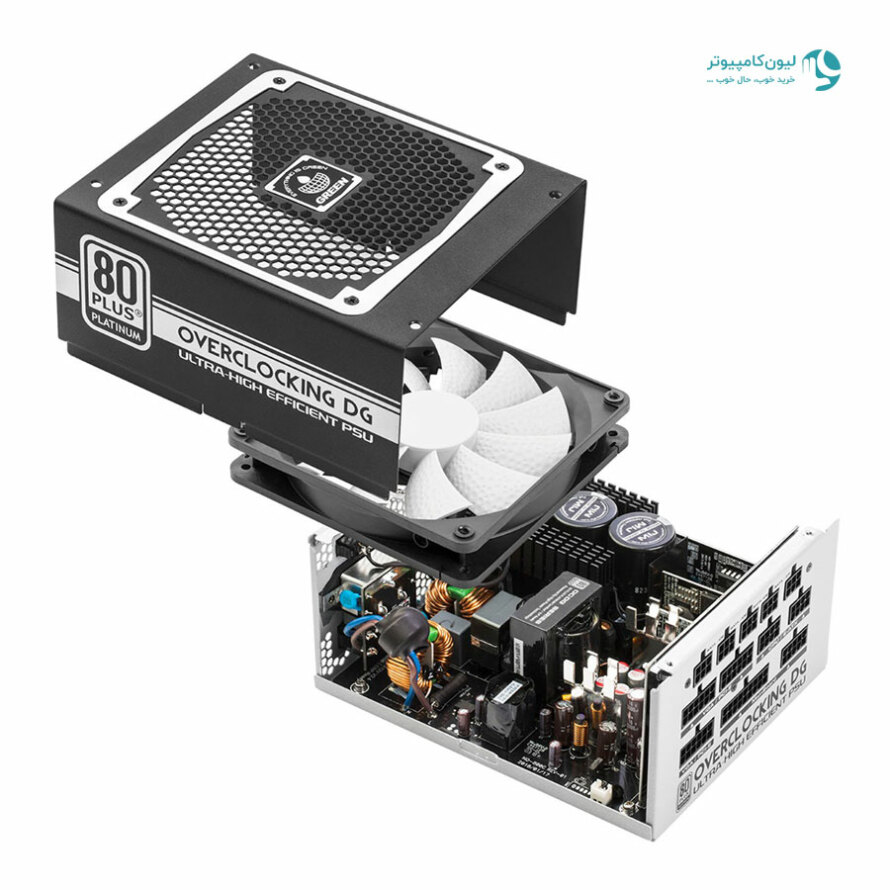

* سیستم خنککنندگی کاملاً مدرن و کارآمد با قابلیت انتخاب حالت بدون فن
پاورهای نسل دوم OCDG به فنهای بسیار باکیفیت و در کلاس کاربردهای صنعتی با تکنولوژی FDB مجهز شدهاند. فنهای FDB که در حال حاضر یکی از مدرنترین سیستمهای یاتاقان را به همراه دارند حتی نسبت به فنهای Double Ball Bearing عمر بیشتر و البته نویز صوتی بهمراتب کمتری دارند. همچنین پاورهای OCDG به مدار فن کنترلر دیجیتال حساس به هر دو پارامتر دمای داخل پاور و میزان بار در خروجی پاور مجهز شدهاند. این مدار کاملاً هوشمند با آنالیز برخط پارامترهای یاد شده توسط میکروکنترلر دیجیتال، وضعیتFanless (در بار خروجی کمتر از 25% توان نامی) و سرعت چرخش فن را در شرایط مختلف کنترل و مدیریت میکند. علاوه بر این بهواسطه سوئیچ مخصوص تعبیه شده در پشت پاور قابلیت فعال یا غیرفعال کردن حالت Fanless نیز فراهم شده است.
